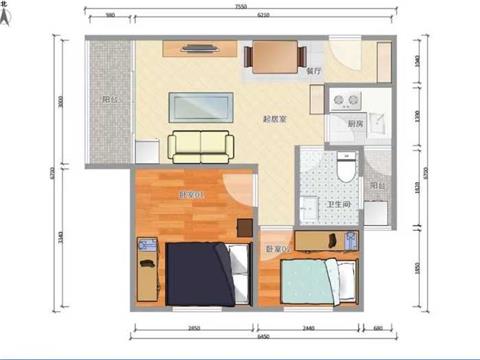

小两房60平方,但是由于上学问题,需要改成三房,住两个小孩,三个大人。
(真没钱买三房,求大家给给建议)

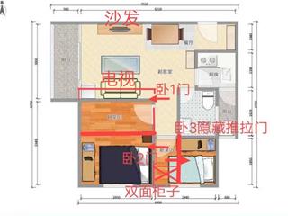

具体做法就是封阳台,沙发茶几往右移,部分阳台加客厅隔出来一块2乘2的小房间。这样还能留1平米左右阳台晒衣服。

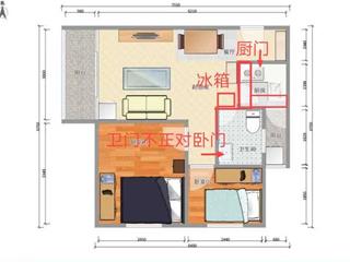

本来設計
2021-04-04 18:04:57
0 1
初步构思,不知墙能不能拆,具体待实测,仅供参考
阳光和雨的夏天
2021-04-02 10:59:54
1 0
02当主卧,01分两房阳台能封,隔断墙能拆的话,也可以间隔一部分做个小房
浩涵智宇高端全屋定制
2021-04-02 11:24:31
0 0
这个只能客厅弄小一些
指东打西
2021-04-02 11:52:53
2 0
只能把阳台封了,加一点客厅,做一个小房间了。套内38左右,使用率太低了,实在是不好格了
